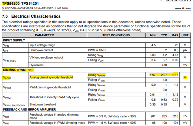

您好、TI 专家
客户之前使用的是 TPS54200、但由于规格变化、他们正在考虑使用 TPS92200D2。
[所需规格]
-调光类型:支持模拟调光
-反馈电压:最大200mV
- PWM PIN-Threshold @ Rising :低于1.8V (典型值)
-包装: SOT-23-6
检查后、TPS92200D2似乎通过接受数字 PWM 输入来支持模拟调光。
但是、TPS92200D2的调光范围似乎未在数据表中指定。
您能否确认是否可以接受1.8V PWM 信号进行调光?
请检查。 谢谢你。
    尊敬的 Grady:
    感谢您发送编修! 很高兴帮助您将新设计从 TPS54200切换到 TPS92200。
    对于 TPS92200D2、请参阅 VDIM_H/VDIM_L 它可支持低至1.2V 的 PWM。
    您能否请分享您的终端设备应用?
    此致!
    John。
    您好、John
    响应为 Thans。
    -终端设备应用:  IP 摄像机(4路)多向 CAMEARA
    对于 TPS92200D1、它被列为0.65V~1.2V、但对于 TPS92200D2、VDM_H 仅为0.65V (min)、因此我提出了这样的要求。
    如果是、我是否能够理解 TPS92200D2可以接收1.8V PWM 信号进行调光?
    此外、如果我购买 TPS92200D2EVM、我可以在测试期间使用 PWM 信号输入(1.8V)来查看它、对吗?
    谢谢你。
    尊敬的 Grady:
    TPS92200广泛用于 IP 摄像机来驱动 IR LED。 多方向摄像机通常采用多个 TPS92200、可单独控制每个 IR LED。
    是的、TPS92200D2可以支持1.8V PWM。 您也可以在 EVM 上测试它。
    此致!
