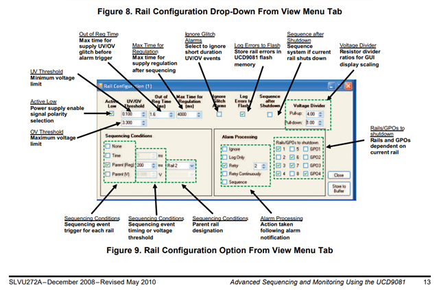

两个 EN 信号之间的最短关断时间是多少?
例如、当 Rail1关闭时、它将触发 Rail2关闭、Rail1和 Rail2下降沿之间的最短时间间隔是多少?
客户已测试过这种情况、其典型值为800uS、它将从600uS 振荡到900uS、这"恢复时间"的范围是多少?

    1.电源轨1和电源轨2之间的最小时间间隔为0ms。   有关详细信息、请参阅 UCD9081高级时序控制和监控。
    2.  有关详细信息、请参阅 UCD9081编程指南
    3. UCD9081在地址0xE1FE 和0xE1FF 处具有可用于验证程序的校验字节。 请参阅 UCD9081编程指南中的第3.4节

    对于第一个问题、我们知道最小时间间隔是0ms、但实际测试中、如果我们将所有延迟设置为0ms、它仍然有800uS 的延迟(由于芯片处理时间?、ADC 时间?)、问题是为什么会有800uS 的延迟、我们可以缩短该延迟吗?

    嗨、Yishan、
    检查电源轨延迟时间以及延迟的电源轨相关性。
    关于编程指南、上述文档应提供信息。 我从文档中提取信息、仅供参考:
    使用 UCD9081 EVM GUI 配置器件、然后将配置导出到 Intel Hex 格式文件。

    我不认为您对下面"最短时间间隔"的问题的回答是关断序列的设置、电源轨5是父电源轨、电源轨1、3和4将在电源轨5关断后起作用。
    红线是滑轨4、黄线是滑轨1 (图中标记错误)
    客户已进行测试、尽管我们已将电源轨4输入设置为0ms 延迟、但它仍然有800uS 延迟、 我们想知道为什么仍然有800uS 延迟!!

    嗨、Yishan、
    上面提到的时间是干扰时间、而不是最短响应时间。   有关更多详细信息、请参阅 UCD9081高级时序控制和监控。
    Anne NGO

    我已经检查了这个文件、然后告诉我我们才有这些文件。
    此文件中没有关于最小时间的任何内容。 您是否检查过文件和我的问题?
    稳压时间不足或干扰时间已设置为电源轨5中的0。
    问题是 关断序列中2个电源轨之间的最短时间间隔是多少?
    当客户已有正确设置时、我们出现800uS 延迟的原因是什么?
    如果不正确、您可以告诉我们缩短时间间隔的正确设置。
    你可以直接告诉我最短时间间隔是多少、然后我可以告诉客户、所有事情都关闭了。
