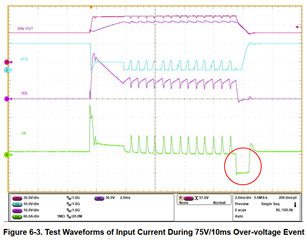

应用手册 SLVAFT6–2024年9月、图6-3。 输入电流测试波形在75V/10ms 过压事件期间、过压事件结束时显示大约-60A 的输入电流。 这是负电流的原因是什么、如何处理?

    尊敬的 Assar:
    当 Vin 快速斜降至高于输出电压时、Cout 将电流反馈回 Vin、从而产生负电流。 如果这是个问题、您可以使用 TPS23523中的 ORing FET 来阻止负电流流向电源。
