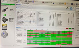

我们已配置4S 配置寄存器。 在学习周期中、观察到与电芯2、电芯3和电芯4相比、电芯1的放电要更多(见下面的屏幕截图)。 我们在完成学习周期方面遇到问题。
同时连接。 GG 配置文件作为参考。

    当未施加电流时、电芯的电压是否相同? 如果另一个电芯连接到电芯1、此问题是否继续存在?

    感谢您的答复。 当未施加任何电流时、CELL1和其他电芯的电压不相同。 我将连接相同的另一个测量电池电压的电池组、并会恢复。 同时、您可以确认.gg 文件的正确性 、我已将其附在上述消息中。

    我已经连接了另一个电池组 、并通过启用它和复位开始初始放电。 当电池 SOC 达到0%时、cell4的电压为3V、而 cell0、cell1、cell2、cell3大约为3.45V。

    感谢您的确认。 这些电压是直接通过所连电池测量还是由 bqStudio 生成?

    产生的电压与测得的电压相同。

    查看日志文件、似乎即使在充电结束时电池电压也有所不同(通过下面的 Voltage at EOC 值可以看到):
    该系统中是否实施了电池平衡? 此时、我们也会了解相关设置。

    Battery Management Studio 中已启用电芯平衡功能。

    明白了、在这种情况下是否可以共享有关充电和放电的 bqStudio 日志? 这将使我们更好地了解此时电量监测计内部发生的情况。
