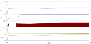

我将在 LM5022上与 Tina TI 一起设置升压转换器瞬态仿真。  它的输入电压为30V、最高应升压至75V、但一直是60V。 您能帮助分析这个问题吗?
e2e.ti.com/.../TransSim_5F00_LM5022_5F00_EVM_5F00_05122024.TSC
下面 是 仿真结果:
设定点为 1.25V *(1 + 1、18Meg/20k)=75V

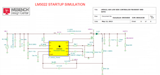

开关节点在仿真中看起来正常、您能否提供支持。 我还附加了仿真文件。
    感谢您使用 e2e 论坛。
    仅从原理图中、我没有直接看到任何无法使输出上升至75V 的问题。
    在物理应用中、我不建议使用高达2M Ω 的电阻、因为信号非常容易受到噪声的影响、但在仿真中应该不会出现问题。
    我运行仿真的时间超过30ms、驱动器信号甚至变得不稳定并在一段时间后振荡。
    现在我无法判断问题是否来自原理图、还是(相当旧的) TINA 模型本身。

    如果首选使用 TINA 模型、我建议检查误差是否来自外部元件(电感器、MOSFET、二极管)。
