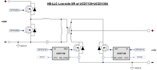

    你好 Yukiooyama,
    UCD7138是一款单通道 SR。 可以在单个 SR 配置中使用单个 UCD7138。 然而、UCD7138通常成对使用。 请参阅 UCD7138数据表第16页的图27。 A/B 相位和累加器 A/B 表示每个 UCD7138的 DPWMxA 和 DPWMxB。
    有关累加器的详细信息、请查看 Wikipedia 文章: https://en.wikipedia.org/wiki/Accumulator_(computing)
    TARGET_LOW 和 TARGET_OFFSET 是累加器寄存器 与其进行比较的阈值。 UCD3138A 通过累加器寄存器向上计数经过的时间。  DTCLIMIT 会钳制累加器寄存器本身。 那么、您可以设置累加器寄存器将具有的最大或最小值。

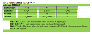

    你好 Yukiooyama,
    累加器是 A_ADJ 和 B_ADJ 值。 您可以对 A_ADJ 和 B_ADJ 值进行编程以优化死区时间。 A_CNT 和 B_CNT 是实际测量的死区时间。 与 A_CNT 和 B_CNT 相比、A_ADJ 和 B_ADJ 需要更大的范围来进行变化。

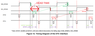

    您好 Jonathan San、
    *图片引用了 使用"UCD7138和 UCD3138A for Advanced Synchronous Rectification SLUA737B"的
    可以说"A_CNT 和 B_CNT 是实际测量的死区时间"。 死区时间如下所示。
    本应用手册(SLUA737B) 在4.1概述中说明了如何计算体二极管导通时间。
    在我的理解中、A_CNT 和 B_CNT 是体二极管导通时间、这就是当 DTC = L 时的时间
    我认为在讨论 DCTARGET 值和 DCTLIMIT 值之前、有必要澄清 A_CNT 和 B_CNT 代表的值。
    如果 A_CNT 和 B_CNT 表示 DEAD_TIME、那么哪个寄存器将保存体二极管导通时间的计数结果?

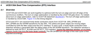

    您好、Yukio:
    我们可以在 UCD3138A 迁移指南的第47页-第49页找到最佳的说明: https://www.ti.com/lit/an/slua741d/slua741d.pdf。本文档指定 A_CNT 和 B_CNT 是输入信号(UCD7138的 DTC 引脚)的最后测量值。

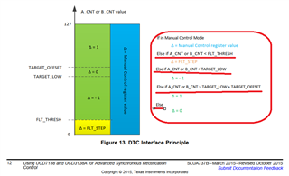

    您好 Jonathan San、
    我们(您和 I)能够识别 A_CNT 和 B_CNT 正在计算 DTC 时间。  回到我的初始问题3。
    A_CNT 和 B_CNT 的值仅为正值、范围为0至127。  累加器对此 A_CNT 和 B_CNT 执行何种计算?
    我在下图中添加了一个红色下划线。 是累加器的内容吗?
    如果是这样、我不了解 DTCLIMIT 的负值如何影响累加器内的计算。 此外、我认为当 DTCLIMIT 值超过127时、它不会用作 A_CNT 和 B_CNT 的限制。
    请详细说明累加器是如何运行的、以便我能够理解 DTCLIMIT 的值。
    YUKIOOYAMA.
    你好 Yukiooyama,
    在与我们的团队交谈后,我认为 DTCLIMIT 值具有如此广泛的范围-512到512是一个武断的决定,当这个产品 最初设计是为了确保有 足够的带宽。 在更改为 0至127之前、A_CNT 和 B_CNT 也应该具有较大的带宽。 无论如何、UCD3138A 版本都是很久以前开发的、因此每个功能不再可用的确切原因。 每一个特征都有一个由原始设计人员选择它的原因、但并不是所有特征都能被记录在案。
    累加器仍然可以工作、额外的位只是一个奖励。 我认为您无需超出 A_CNT 和 B_CNT 范围。 如果这种解释不令人满意、则道歉。

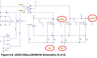

    您好 Janathan-San、
    下面是"UCD3138ALLCEVM150 Sluub97a"、它以 UCD3138FW_LLC(Slua60)为目标。 A 相和 B 相都使用了 UCD7138。我认为 A 相和 B 相都应该通过 DTC_INIT ()来控制。
    YUKIOOYAMA.
