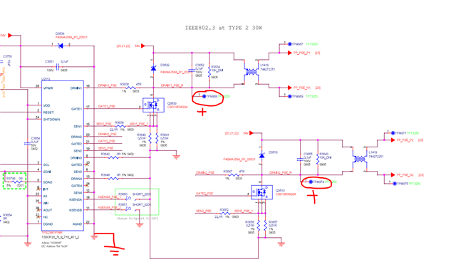

我们正在开发 Wi-Fi7路由器产品、并将 TPS23861用作 WLAN 端口的 PoE PSE 解决方案、并采用 TPS2373作为 PoE PD 解决方案。
现已随附原理图。
如何测量其性能?
是否与这种波相似、我就来测量一下? 谢谢你

    尊敬的 郭昌先生:
    感谢您发送编修!  您可以在编辑此主题帖文本时拖动原理图 PDF 以将其上传。
    对于 PD、您可以 VSS 在 TPS2373-4的引脚或安装的测试点/元件上测量 VRTN-TPS2373-4和 VDD VSS。 要测量电源接口电流(IPI)、您通常需要切断 CAT5以太网电缆。 尝试使用电流探头选择 PR12+PR45或 PR12+PR78、直到获得4线对电流(与 PR36+PR45或 PR36+PR78相同)。
    下面是一个 PD 侧启动测量示例。 由于不使用有源探头并且所有测量都 参考 RTN 接地、因此图中显示的 VSS 是 RTN-RTN。
    对于 PSE、可以测量 TPS23861与 AGND 的 DRAINn 引脚。
    下面是一个 PSE 侧启动测量示例。

    尊敬的 郭昌先生:
    请参阅以下原理图上的测量点:
    PD: VSS VDD - VSS
    PSE:DRAIN-AGND
    Diang
