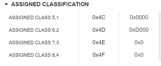

    您能否帮助在三个实验中在0x4ch 和0x4dh 中展示分配的类:
    1:A=B=0xD、2:A=0x4、B=0x0、3:A=0x0、B=0x4? 这些值是否正确?

    您好、Tao、
    很抱歉这么晚才回复。
    1. PSE 端口关闭:
    2. Alt-A Alt-B 均已连接。 负载功率= 22W/替代
    3. Alt-B 连接,Alt-A 打开。 在 Alt-B 中、负载功率= 22W
    4.连接 Alt-A、Alt-B 打开。 在 Alt-A 模式下、负载功率= 22W
    Diang
