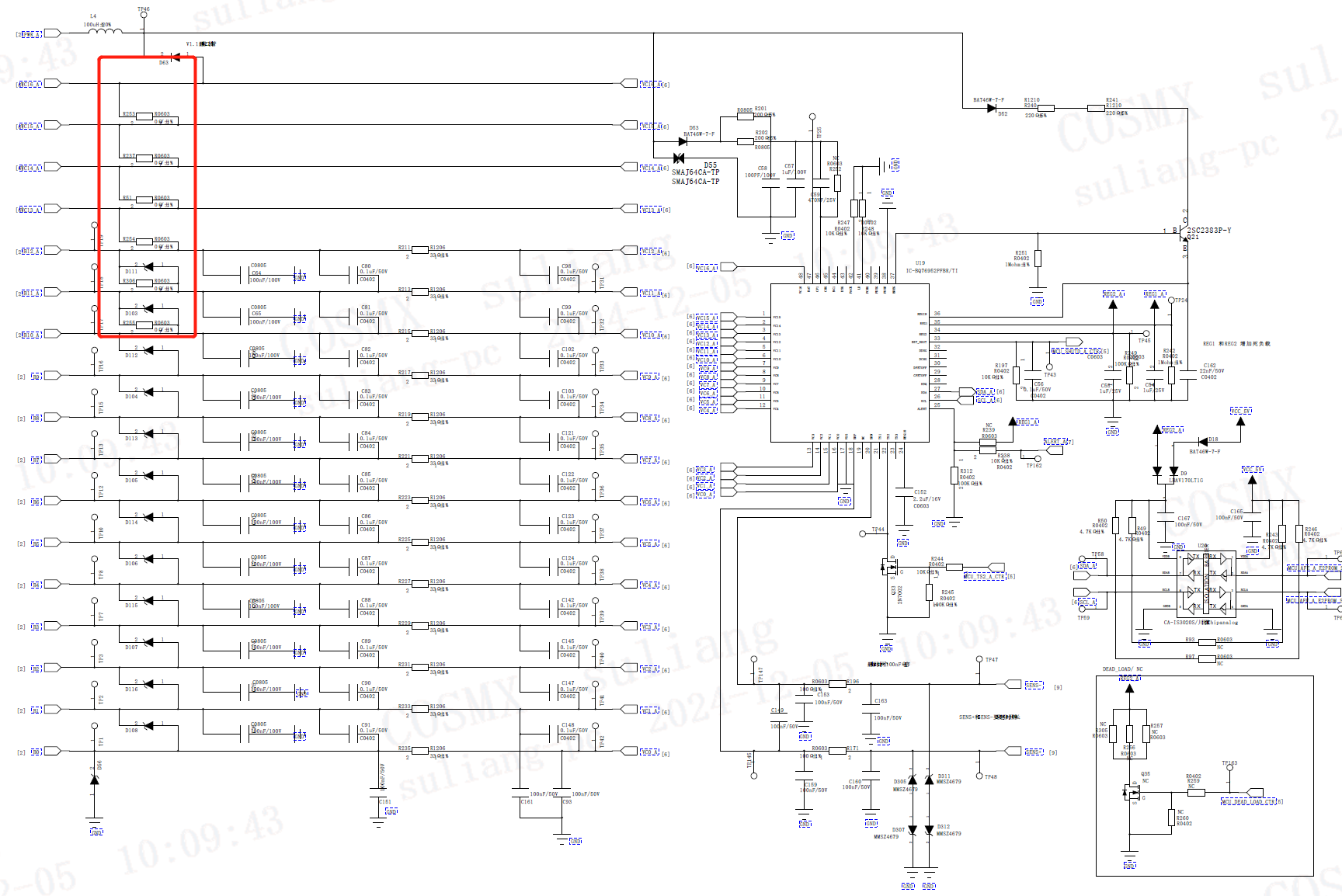

在客户系统中、它们使用两个 BQ76952、第一个用于监控1-10节电池、第二个用于监控11-20节电池。 他们进行电池平衡测试并手动打开呼叫平衡。 他们发现电芯1-2与其他电芯之间的平衡时间不同、请参阅以下波形并确认原因。
  • 1-2个电芯的平衡时间:48ms、周期为448mA、因此平衡时间的占空比为48/448=10.7%。 平衡电阻之间的电压波形如下。
  • 其他电芯(3-20)平衡时间:占空比约为90%、平衡电阻之间的电压波形如下。
  • 测试点是每个电池的平衡电阻、如下面的红色方形所示:
  • 软件集的更多信息、目标是获得更高的平衡效率。
    • 之前:在系统读取每个电芯电压之前、手动关闭电芯平衡。 现在:取消此设置、它们在系统读取每个电池电压之前不会关闭电池平衡、并让 BQ76952自行处理。

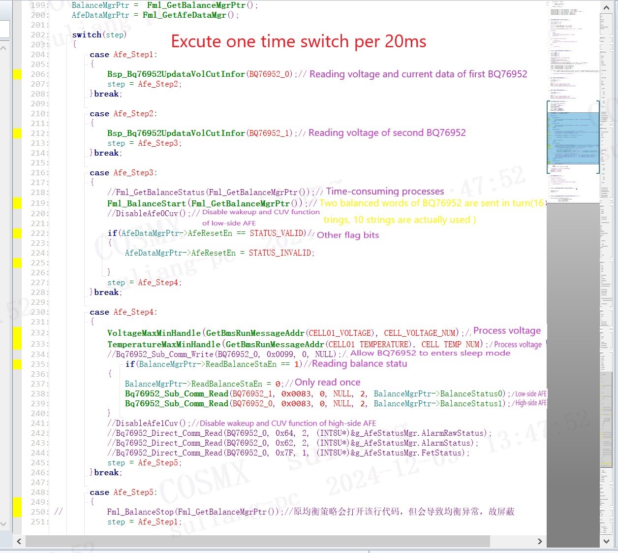

    • 在客户的系统中、MCU 每100ms 向每个电芯发送一个平衡命令。

    此外,下面是平衡的软件逻辑。 如果有任何问题、请帮助进行查看。
    尊敬的 Ryker:

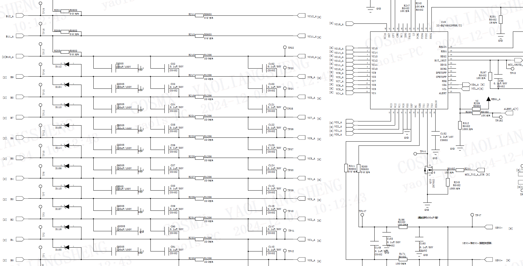

    我今天将介绍这些内容、但我看不到其中的一点、那就是他们配置 VCell 模式设置(0x9304)的位置。 如果电池节数减少、此设置很重要、如果配置不正确、可能会影响平衡。
    您是否知道它们设置了什么、您能否分享原理图中显示哪些 VCx 引脚短路的部分、以便我可以仔细检查?

    • 0x9304值为0x03FF
    • 研发发现、可以通过使用相同的值设置 CB_LOOP_SLOW_1-CB_LOOP_SLOW_0和 LOOP_Clow_1-LOOP_SLOW_0来解决该问题。 您能否帮助说明原因、这两个寄存器是否需要设置为相同的值?
    和详细原理图如下所示:
    BR、
    Ryker
    尊敬的 Ryker:
    Cell 16连接必须具有物理电芯:
    电芯16用于为平衡电路供电、因此该连接可能与占空比不匹配直接相关。
    Max Verboncoeur

    • 客户想知道他们是否可以将 cell16短接到相邻的 VC 引脚(例如 cell10)? 如果它们 将 cell16短接至相邻的 VC 引脚并且未连接物理电芯、结果如何。

    带下划线的数据表部分 仅适用于单元格3-15。
    电池16短接超出我们的建议条件、并且在建议条件之外运行时、产品说明书无法保证性能。 我们不知道违反此建议的确切后果、但我们知道电池16用于为平衡电路供电。 由于客户发现电池平衡存在问题、因此我认为这是最可能的原因。
    R&D 发现该问题可以通过使用相同的值设置 CB_LOOP_SLOW_1-CB_LOOP_SLOW_0和 LOOP_Clow_1-LOOP_SLOW_0来解决。 您能解释一下原因以及这两个寄存器是否需要设置为相同的值吗?
    如果这有助于解决问题、并且客户对修复感到满意、并且已确认修复在其系统上有效、则他们可以执行此操作。

    这可能是由固件中的奇数交互造成的。 如果设置彼此相等可以修复该行为、那么这是不错的。 顶部电芯需要位于电芯16位置、否则其内部平衡 FET 可能无法正常/完全导通、因为其他 VC 引脚使用 NFET、而电芯16使用 PFET。
