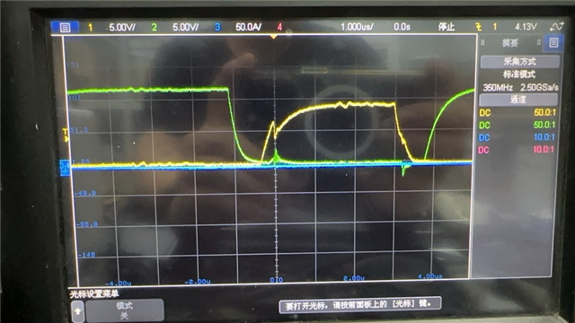

我的客户使用的是 UCC27212、并面临一个问题。 当上部栅极导通时、HO 无法达到12V、因此在增大栅极驱动电压期间会出现压降。 如波形所示、黄色是 HO 波形、绿色是 LO 波形。 HO 最高只能达到约9V。  原理图如下、他们已尝试将 Cboot 从100nF 更改为470nF、但没有重大变化。
是否有任何其他原因可能导致此问题、以及有任何建议可以解决此问题?

    请确保 VDD 旁路电容器和自举电容器靠近驱动器放置。 您能否与 FET 共享 HB-HS 和 HO-HS 波形以及完整原理图? 您还能否确认输出波形是在 FET 的栅极还是在驱动器的引脚上获取(请在引脚处共享波形)。
