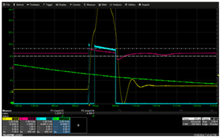

我的客户 在我们的设计中将 LM5022用作升压转换器:
似乎、LM5022的内部欠压锁定工作不正常。
如果 Vcc 引脚上的电源电压在~4.6V 至5V 之间、稳压器输出100%占空比、从而将升压开关和主电源短路。 在4.6V 时、它按预期进入欠压锁定。 超过5V 时、稳压器工作正常。
我们从单独的电源轨为 Vcc 引脚供电、因此 UVLO 引脚用于监控主电源路径。
我有一些测量数据:
  • 绿色:Vcc 引脚上的电压
  • 蓝色:由 LM5022控制的 MOSFET 的栅极信号
  • 黄色:主电源电流 à 尖峰表示升压稳压器进入短路状态
这是已知行为吗?

    大家好、Daria、
    感谢您通过 e2e 联系我们。
    您假设您为 VCC 使用外部电源。
    如何连接 VIN 引脚?
    VIN 电压是多少?
    根据规范、外部馈电电压 Ln VCC 的电压范围必须介于7.5V 至14V 之间。
    另见。 在 VIN 引脚上为6V 时、最小 VCC 电压将为5V。
    因此、VCC 引脚上任何低于5V 的电压都超出规格、必须避免出现这种情况。
    哈利
    哈利、您好!
    VIN 电压的标称值为12V、因此在规格范围内。 VIN 和 Vcc 相互连接且连接的电压为12V。
    所述问题发生在12V PSU 断电期间、因为在特定的时间窗口内 LM5022的行为会导致主电源电路短路。
    我们不要求 LM5022在低于5V 的电压下工作。 但它不应进入各种状态、如果在 VCC VIN/VIN 上的12V 电源关闭、会导致升压转换器损坏。
    Daria
    大家好、Daria、
    感谢您的反馈。
    哈利今天不在办公室,所以我会发送一个答复。
    正如他已经说过的、我假设器件在此断电期间不符合规格运行、这会导致异常行为和 FET 击穿谷。
    我们通常建议设置 UVLO 阈值、以便在电源降至 该电平时器件关断。
    您提到过、您使用 UVLO 引脚来监控电源路径。 该引脚通常从设置关断阈值的电源路径连接到分压器。 此方法对您的设计是否可行?
    Niklas
    尊敬的 Niklas:
    它们使用以下配置:
    如果28V 保持有效且12V 被关闭、将发生所描述的错误。
    使用的 UVLO 引脚电压 für 28V。 如果我们将其用于12V 电源、则没有适用于28V 的欠压锁定。
    • 对于 Vcc 和 Vin、我们必须依靠 LM5022的内部欠压锁定功能
    Daria
    大家好、Daria、
    如前所述、此行为不是误差、LM5022只是在规格之外运行。
    因此、在这种情况下尝试理解或重现确切行为都没有意义。
    与较新的器件不同、LM5022不在 Vin 引脚上提供额外的内部欠压锁定
    这就需要对 UVLO 引脚上的外部分压器进行适当设置。
    预计这会在 Vin 引脚(和 VCC 引脚)上的电压降至低于必要的电平之前禁用转换器。
    在您的应用中、情况并非如此。 内部逻辑在超出规格的情况下运行、并可以显示任何未定义的行为、例如永久导通 FET。
    为什么要将 VCC 连接到 Vin 并绕过内部稳压器? VIN 的额定电压高达60V。
    为什么您完全需要独立的12V PSU?
    您是否希望在28V 电源降至7V 以下时开始升压或保持升压?
    或者、您是否要将这些12V 用作升压级的启用/禁用信号?
    在任何情况下、与 Vin 和 UVLO 的外部连接的使用方式都应不同。

    哈利、您好!
    请参阅以下内容:
    我们使用外部12V 电源来降低 LM5022内的功率耗散。 直接连接到28V 会导致 LM5022内部的功耗过高。
    数据表中描述了 VIN 和 VCC 之间的连接(第7.3.1章):
    此外、还指定了内部 VCC 引脚上的欠压锁定:
    根据上述规格、在4.7V (下降)和7.5V 之间、未指定 IC。 但我不会期望出现此类行为、因为每次断电周期都会达到上述的电压范围。
     因此、如果以某种方式修改电路、则建议存在两个欠压锁定:
    • 一个来自28V
    • 一个来自12V
    当其中一个被触发时、应该通过 UVLO 引脚禁用 IC?
    Daria
    大家好、Daria、
    同样、外部 UVLO 电路(分压器)的设计方式必须确保控制器在电源电压降至指定范围之前关断。
    因此、最好是 UVLO 取决于控制器 IC 的电源。
    此外、如果功率耗散是造成这种情况的唯一原因、我认为单独的12V 电源没有任何意义。
    如果您担心控制器 IC 的功率损耗可能过高、我可以理解您需要分配损耗。
    但我不会为此使用单独的独立电源。
    相反、我会使用一些小型外部元件来生成较低的电源电压(约8V)。
    然后将这个降低的电源电压馈送到 Vin 引脚、并相应地计算 UVLO 引脚的分压器。
    在这种情况下、我不会绕过内部稳压器。
    这样、一切都直接取决于一个公共电源电压
    以下是实现此操作的示例(具有不同的电压):
