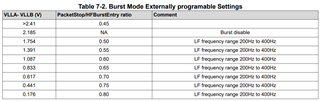

对于突发模式编程、我看到数据表中的这个表:
我想禁用突发模式、查看该表、我假设:
 2.41V > VLA-VLLB≥2.185V
但是、查看数据表底部的应用手册(第57-58页)、我看到:
这意味着要禁用突发模式: 2.185V > VLA-VLLB > 1.754V
您能为这些模式提供一个清晰的最小值、典型值和最大值表吗? (尤其是禁用突发模式时)

    您好、Ahmed:
    根据表、要禁用突发模式、VLA-VLLB 应介于 2.185V ≥VLA-VLLB > 1.754V 之间。
    禁用突发模式的最简单方法是将 LL 引脚连接到 GND。
