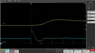

开启、Q36第一个 PWM 具有187V 尖峰(图片见 C2)
56V 输入电压、12V 输出、  1A 输出负载
为什么会有这样的波形?
    您需要检查导致此高电压的部分电路。
    -一种可能的情况是电感器初始瞬态,您可以尝试将电感器短接以查看是否可以降低高电压 VDS。 第一个脉冲的电感器将承载负载电流和次级侧电容器电流、因此其第一个脉冲的峰值电流将大于以下脉冲、然后产生更高的电压 V = Ldi/dt
    -测量电感器右侧的电容器电压以及 VDS、查看电容器是否也具有此高电压
    -测量变压器次级侧绕组电压以及 Vds ,看看次级侧是否会导致高 Vds。
