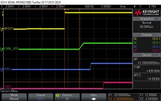

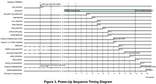

我们测量了 TPS6591133的电源轨、以检查其电源序列、从而符合下图
所有时隙均为2ms、但我们发现 GPIO7与 CORE_VDD/VDDCtrl 之间存在延时时间。 您是否具有每个计时求解的容差或范围?  谢谢。

    TPS6591133的内部 RC 振荡器(时钟源)的输出频率精度为 ±15%。
    该2.28ms 间隔在 预期2ms 的±15%范围内。 这是正常的。

    非常感谢、Sarah、这个问题迎刃而解。
