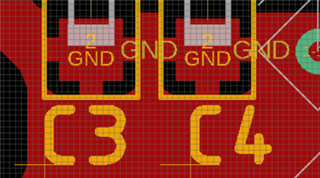

在本主题中、我们提到不建议在电源轨或 GND 上使用交叉连接:
https://e2e.ti.com/support/power-management-group/power-management/f/power-management-forum/1293419/tlv61070a-working-reference-design
"交叉连接"是什么意思?
而且我的设计空间非常小。
一般原则是在尽可能靠近 VIN 引脚的位置添加100nF 电容。
该 IC 的参考设计中没有对此进行说明。 对于大多数应用而言、仅10uF 就足够了。
此 IC 省去100nF 是安全的吗、或者它是否仍然有用?
非常感谢。
Daniel
    Daniel、您好!
      多边形和零部件之间的交叉连接:
    参考设计 Cin 仅表示电容、不会 为 VIN 引脚分离 Power Cin 和旁路 Cin
    100nF 负载是有益的。
    Travis
