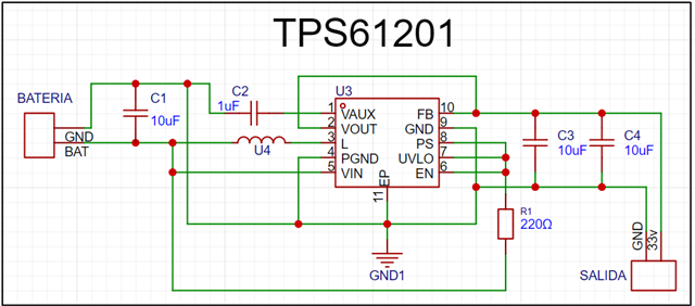

我有一个 TPS61201、它满足所有设计要求。 在未连接负载时、它输出正确的3.3V 电压。 但当我将适配器连接到 ESP32时、电压降至1.465V、电池电压在几秒钟内快速耗尽。
我已附上原理图和元件布局供您参考。 如果设计、连接有任何问题、或者 TPS61201不适合此系统、需要说明的是、除了 ESP32外、该系统还包含 MAX6675、RGB LED 和按钮。
我期待您的迅速响应、并提前感谢您的帮助。

    您可以用 salida 背面的负载电流来检查吗? 我高度认为它是电流限制保护的结果。
    我明白您对电流限制问题的理解。 当 ESP32的电流超过设定的限值时、输出电压可能会降至3.3V 以下。
    目前、我在附近没有万用表、但考虑到这种情况、您会建议哪种解决方案? 我应该更换电感器、电源管理组件还是其他组件? 我的电路中的电感器是 Coilcraft LPS4012-222MRC。
    提前非常感谢您的答复;它将会提供很大的帮助。
    此致。
    更新:我已将 ESP32配置为"深度睡眠"电源模式、在该模式下、电流消耗应该非常低、但 TPS61201仍提供1.45V、而不是3.3V。 但是、当我使用其电阻器将它连接到 LED 时、它会正常工作、提供3.3V。 您知道问题可能出在哪里吗? 应该注意的是、无论我使用 ESP32 DevKit 还是 ESP32清扫器、都会出现此问题。
    您是否可以使用振荡器扫描  ESP32负载的波形 ?
