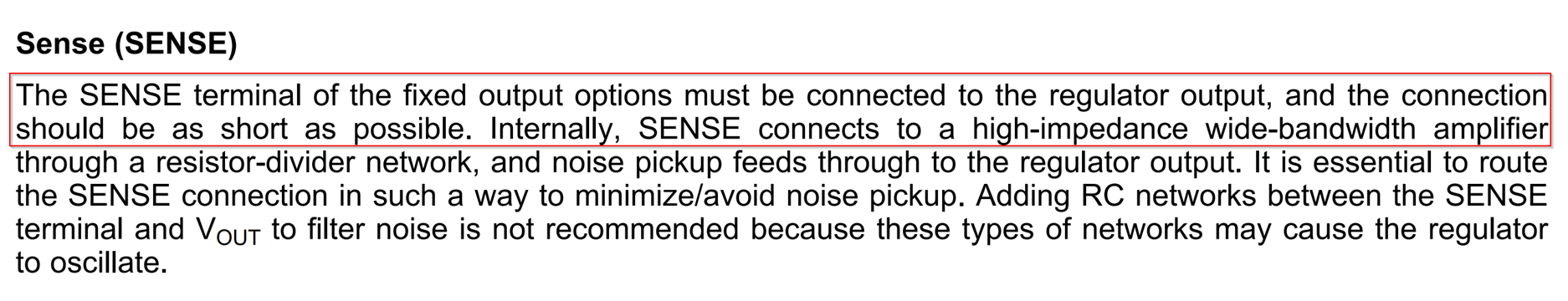

    3.感应(引脚7):由于这是固定器件、因此引脚7是感应引脚。 请参阅数据表中的以下建议
    Bobby
