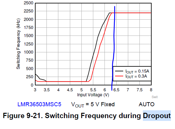

5V 输出的最小输入存在冲突、在图9-11中、最小值约为5.3V、但在图9-21中、它显示接近6.3V、看起来两个数字都处于相同的模式、Iout、频率、您能解释一下产生差异的原因吗?
另外、上面的两个图  是 25°C 下的数据、大家能分享-40°C 到125°C 下的数据吗? 谢谢。
Daniel Wang
    Daniel、您好!
    在图9-21中、如图所示、当输入电压降至6V 时、器件仍在2.2MHz 处持续开关。 对于给定的开关频率、占空比受最短关断时间的限制。 随着输入减小、该器件将持续增加占空比、直至达到最短关断时间。为了维持稳压目标、该器件将继续切换、但频率会降低。 当开关频率不能再下降时、器件处于压降状态、为5.3V、因此两个图是对齐的。
    让我看看我们是否有相关数据。
