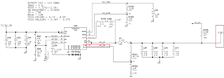

DC-DC 有一个紧迫问题:TPS568215、我们发现一台 PC 在 RDT 测试中失败:
预期输出电压为3.3V、但发生故障的输出电压将随温度升高到4.5V 而增加、FB 也会随温度升高而增加。
    尊敬的康华:
    是否要超过建议的 TJ (-40°C - 150°C)? 您在什么温度下会看到3.3Vout 与4.5Vout? 负载是否存在差异、您是否在8A 负载时看到过此情况?
    需要注意以下几点:
    - R161和 R164 fb 电阻器可能具有高容差,通常我们建议使用1%电阻器。
    -检查布局,并确保没有噪声耦合到 fb 环路。
    为了排除 问题是否来自布局/组件与 IC、您可以通过将设备更换为新设备、查看问题是否仍然存在并将有问题的设备放入工作板来运行 ABA 测试。 这将为我们提供有关导致 VOUT 增加的原因的更好信息。
