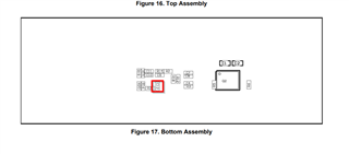

  2. 对于 TS1引脚、我们连接了一个0.01µF 电容器。 此电容器应该放置在 IC 附近还是更靠近 NTC?

    2.您可以将其放置在更靠近 NTC 的位置、请查看下图以了解如何在 EVM 上执行此操作。
