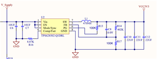

我设计了一个使用 TPS628502-Q1DRL 将3.3V-6V 调节至3V 的电路。 我使用了 webench 提供的设计、并重新检查值。 但是、它不起作用。 输入端提供的电压与输出端提供的电压相同。 电路不调节电压。 这是电路图。 我检查了 Vin 和 SW 之间是否存在短路、但没有短路。 我甚至尝试更换新的 IC、它不起作用。  连接到 Vout 的负载的电流高达1A。 因此、通读数据表后、我将 Mode/Sync 连接到 GND 以在低功耗模式下运行、但仍然无法正常工作。 根据数据表中提供的公式、我根据 Vin 计算出的频率为4.1、Vout 为3 (理想情况)、它提供的频率为14Mhz、超出了1.8-4Mhz 范围、因此我将 Comp/Fset 直接接地以将默认频率设置为2.4Mhz、这是在工作范围内、它仍然不会调节电压。 我后来将分压器上的电阻器 R14和 R17更改为 FB 引脚92k 和22k、以从 Vout 提供3.3V 电压、因为考虑到高电阻器可能不允许足够的电流通过 FB 引脚、但它也无法正常工作。 当我在输入电压为4.1V 时、我看到输出电压为4.08V 时。 此外、FB 引脚上的电压不是0.6V、大约为0.79V、并且随着 Vin 的变化而不断变化。 有人能帮我解决这个问题吗?
    尊敬的 Srikar:
    感谢您在 E2E 中提出问题。
    您的原理图看起来正常。 更改后的 FB 分频器也可以。 目前、我看不出观察行为的原因。
    您能否请用示波器检查 SW 引脚信号波形? 这将为我们提供有关这一问题的更多信息。 您还可以检查 PG 引脚的状态吗?
    Andreas。

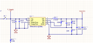

    这是我的当前电路连接。

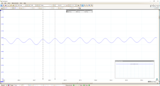

    以下是 SW 引脚的 PicoScope 示波器读数:
    我还检查了 PG 引脚的状态。 它只是保持低电平、即0V。
    尊敬的 Srikar:
    感谢您的反馈。
    更新后的原理图没有问题。
    SW 引脚信号看起来不正确。 TPS628502似乎没有切换。 小电压纹波可能来自输入电源或负载。
    您提到您检查了 FB 引脚信号。 是直接在 IC 引脚上或分压器上测量的结果。 我想问的是、可能存在一些连接问题、即 FB 信号未正确连接到 IC 引脚。 如果检测到 FB 过低、IC 可能会以100%的占空比运行、从而基本上将 VIN 连接到 SW。
    您能否在 MODE/SYNC 引脚连接到 VIN 的情况下重复示波器图片?
    是否知道负载电流? 您提到了1A、但它在示波器图中是否适用?
    您提到您已尝试替换 IC。 您是否还有可以尝试的其他电路板?
    Andreas。
    尊敬的 Andreas:
    我将 IC 替换为1A 版本(TPS628501DRLR)、它开始在确切的电路中正常工作。 我不确定问题是什么、但可能是因为它的额定电流为2A、而我的电路仅提供最高1A 的负载、因此可能无法正常工作。 但是、它周围的无源器件计算为在1A 条件下工作。 所以、我不知道出了什么问题。
    非常感谢您的帮助。
    Srikar
