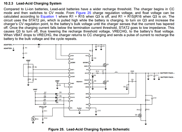

我在数据表中看到铅酸电池的浮子电压使用情况,我可以在锂离子电池上使用此电路吗? 是否存在风险?
非常感谢。
    玉溪、您好!
    不建议这样做、因为不同的充电曲线不同、存在损坏锂离子电池的风险。 我建议使用推荐的 锂离子电池设置。

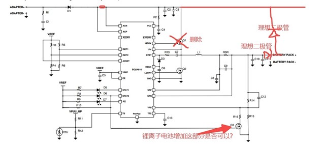

    事实上、客户目前遇到以下问题:
    客户使用 BQ24610为锂离子电池充电、当电池充满电时、充电电压为16.8V。 然后、它进行电池存在性测试、然后返回到16.8V 的周期。 我们注意到、这种行为会导致电池始终保持充电状态。 我们需要设置14V 的阈值、当电池电压降至14V 以下时、BQ24610开始对电池充电、而不是始终保持16.8V 的充电状态。
    此电路是否可以修改并用于锂离子电池?
    您能给我一些建议吗?

    您能否提供原理图? 您是否尝试过移除 Q3?

    这是客户电流应用电路。
    锂离子电池为4S (4节串联) 16.8V、客户希望添加 Q3控制、以实现充满电后停止充电的功能。
    因为 如果没有 Q3、IC 将在充满电和重复电压波动后持续监控电池。 使锂离子电池保持充满电、无法停止充电。
    这张图片是客户计划使用的、您能帮助回顾一下  锂离子电池的这种方法吗?
    非常感谢。

    请遵循原理图检查清单:e2e.ti.com/.../0435.BQ24610_5F00_BQ24650_5F00_Schematic_5F00_Checklist-_2800_37_2900_.pdf
    这是降压拓扑、要使降压转换器正常运行、就需要 Q1。

    更新了客户原理图。
    Q1未被移除、它被错误写入。 已删除 BATDRV 的 MOS。
    此原理图中未显示 BATDRV 驱动的 MOS。
    客户检查了检查清单、没有发现对此应用电路的任何意见、因此请帮助确定是否可以使用、如果有风险、非常感谢。

    删除了 BATDRV 的 MOS。
    无法用二极管替换 MOSFET、如果需要电源路径、则需要 BATFET。
