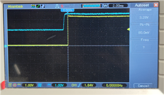

我遇到了我们的 BQ25622E 的一个奇怪问题。 我们似乎出现了不规则的断电。 我们只知道这是一个问题、因为我们的遥测软件会向我们显示如下日志:
虽然我确信我们也会在 VIN 上接通外部电源时发生这种情况、但我基本上是能够利用电池电源进行采集的。
我们的硬件以较高的平均值计算大约使用200mA 功率。 但是、我们使用的 LTS 调制解调器可能会在纳秒左右的时间内激增至2A。
我不相信这个尖峰会导致 1.8V 的欠压、因为我可以在数据中看到这些尖峰、并且功率基本保持稳定(尽管 VSYS 上有一些纹波)。调制解调器附近还有大量的电容器。
电感器使用的电流为2.2uH、额定电流为7.8A、在此电感器旁边有一个值为20uF 的电容器。 PCB 下方越多、靠近通过 VSYS 的硬件。
以下是欠压后的上升沿。 我已经尝试为这篇文章捕捉完整的上下波形、但幸运的是、在运行一晚的测试后、我今天上午还没有欠压。
但通常它会持续几毫秒。
蓝色是此时的 VSYS、它稳定在大约3.65伏、然后快速降低至1.8V、然后回升。
黄色波形是我的探针、用于检查微控制器复位线路上的电压。 该电流的下降来自欠压升高、这会切断我们的3.3V 降压升压转换器。
我会继续调查所发生的情况。 如果有人知道导致这种情况的原因、我希望获得一些线索。
这可能是 BQ 中设置有误的寄存器吗? 看门狗或某种计时器?
我将得到更好的波形并上传。
有任何想法/线索?
Simon

    如果可用、波形捕获 SYS 轨欠压的持续时间将有助于进一步调试。 如果您正在使用电池电源进行测试、请帮助捕获 SYS 和 BAT 引脚电压。
    Unknown 说:
    这是否是 BQ 中设置错误的寄存器? 看门狗或某种计时器?  [报价]
    看门狗计时器到期不会对 SYS 引脚调节产生任何影响。 如果您可以从 BQ25622E 中提供所有寄存器值的日志、我很乐意查看、以检查是否有任何可能导致问题的因素。 在寄存器主题上、您检查过是否有任何故障标志设置为1?

    我一直在尝试和捕获全波的褐色,但到目前为止没有任何运气。 这也可以归结为我的预算示波器。 无论如何、我已经将黄色探头从复位线路移动到电池触点。 即可将其上载到该器件。
    我会考虑在某个点进行寄存器转储、但现在我需要继续尝试并首先获得该波形。
    由于故障导致 STM32复位、因此很难从标志检测到故障、并且在其启动例程中、它会复位 BQ 寄存器并应用新配置。
    这很尴尬、我目前正在考虑在我们的驱动程序中的例程开始处添加一个故障转储。 这可能有助于指示基于上次已知故障触发 BQ 欠压的原因。

    谢谢,抱歉没有得到新的波形出来,它将是一个小而我担心... 或许一周左右、当我的示波器决定放弃夜晚神奇的烟雾时、我正尝试为您捕获欠压波形。 我很快就会得到一个新的版本。 但还不够快。
    我们刚刚订购了一些用于测试的新原型板、在这上面、我夹住了价值400 uF 的新盖。 其原因可能是 OUT LTE 调制解调器的峰值较短。 但也可能不会。 短期内、我们希望新的电容器会有所帮助。
