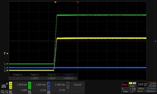

    下面是没有 PGOOD 输出时3.3V/5V 输出和 PGOOD 的波形、EN1和 EN2为2.5V:
    曲线1是3.3V;曲线2是5V;曲线3是 PGOOD;

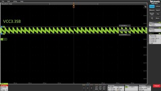

    3.下面的波形是没有 PGODD 时的3.3/5V 输出纹波波形:

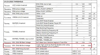

    4.请确认这是否受"端电压"影响?
    4. 请确认这是否受"结束电压"影响?
    使能引脚具有双重功能。
    如果 EN 电压从0.9V 快速上升到2.75V、TPS51120使用内部3ms 软启动时间。
    如果 EN 电压缓慢上升、则将 EN 电压用作内部基准、以提供与 EN 引脚上的上升时间成比例的输出电压软启动。  在数据表第19页的第7.3.10节中介绍了该函数
    您说过、如果将 EN 引脚悬空、则会出现电源正常电压、但驱动 EN 引脚时、则不会出现。  您使用什么电压驱动 EN 引脚?   它是否大于3V?  如果您以小于3V 的电压驱动 EN 引脚、TPS51120可能会认为它仍处于软启动状态、因此即使输出电压上升并处于稳压状态也能使 PGOOD 保持在低电平。
