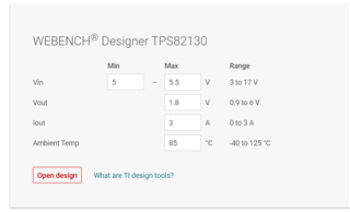

尊敬的 TI 专家:
我尝试使用 WEBENCH 网站的 TPS82130并键入我们的设计要求、但显示"无法创建设计"。
是否可以满足我们的设计要求、请查看 TPS82130。 谢谢。
    您好、先生、
    由于您设定的环境温度过高、此值不能被创建。  在满负载时、结温过高、将超过我们的热关断点。
    Colin
    您好、Colin:
    我明白了。 您能给我们推荐哪些器件满足我们的要求和内部的电感器吗? 谢谢。
    您好、先生、
    TPSM843320是否可以满足您的要求。
    Colin
