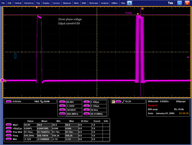

我们的客户测试抖动 V_PHASE 失败、如果我将 C136电容 33pf 更改为100pf?
可行吗?
测试波形:
如有任何建议、请告知我。
Lawrence
    尊敬的 Lawrence:
    这似乎是由于展频功能造成的、为降低 EMI、频率略有不同。 如果可用、可通过 RT 引脚将器件同步到外部时钟来关闭展频。
    这是否是您的应用面临的问题? 您的抖动规格是什么?
    谢谢。此致、
    Niranjan

    此问题已解决、感谢您的帮助
