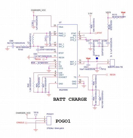

您好、TI 专家
我们收到了客户关于 BQ25886的问询。
是否只能通过 STATUS 引脚来区分充电状态和完成充电?
目的是读取充电期间电池的电压状态、并在比设定值更早的时间显示完成指示。
该行为是否在充电期间开启 MCU 后的行为、而不是干扰电池充电? 我问这个问题、因为充满电指示太晚了。
我已将充电电流设置为500mA /完全充电电压500mA。
请检查是否有方法在充电期间读取蓄电池状态。
谢谢你。
    表6. STAT 引脚状态提供 各种条件下的 STAT 引脚行为。
    宁。
    嗨、Ning
    在充电时是否有读取电池状态的方法?
    BQ25886是独立的器件。 如果使用具有 I2C 的 BQ25883、主机可以通过 I2C 读取充电状态。
    宁。
