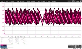

您好、先生、
我们替换了竞争对手、但客户发现我们的输出波纹似乎不如竞争对手、在相同条件下进行了验证、
既然全部处于 COT 控制模式、是否有任何改进或建议?
Vin=12V、Vout=3.3V/0.2~0.3A。 对竞争产品的测试结果进行了比较、如下所示:
TPS562203:输出纹波平均值_66mV
竞争对手:输出纹波平均值_15mV

    Tommy、您好!
    从波形上看、同类器件似乎是 FCCM 版本。 请您检查一下吗? 如果愿意、我们提供 TPS563206、这也是 FCCM 模式、可以改善轻负载输出纹波。 谢谢!
    BRS
    卢西亚
    尊敬的 Lucia:
    没有、客户回复我们有一个保存模式版本。 如下所示:
    Tommy、您好!
    竞争对手器件为800kHz、而 TPS562203为600kHz。 如果客户不想更改电感器和输出电容器、但仍然需要改善输出纹波并更喜欢省电模式器件、我建议他们可以尝试使用 TPS562243 (1.2MHz 开关频率)。 谢谢!
