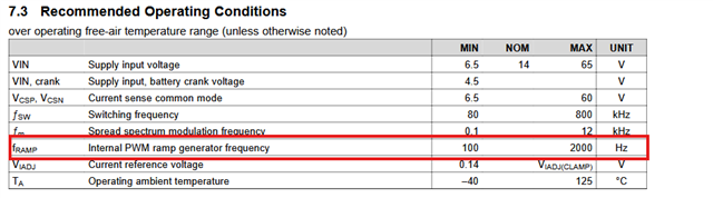

数据表未指定最大 PWM 频率。 它有限制吗? 有用于斜坡电容器的公式、但最小/最大限值是多少?
    大家好、您是指外部 PWM 还是内部 PWM?
    两者可兼得。
    允许施加的 PWM 信号的频率范围是多少?
    施加模拟信号后、所生成 PWM 的 PWM 生成的 PWM 频率是多少?
    PWM 频率与栅极开关频率是否存在建议的最大比值?

    您的问题的答案是多方面的、通常会根据您的需求进行设计。 对于外部 PWM、频率越高、分辨率越低。 我们的转换器不会限制您的外部 PWM 频率、而是会限制您选择的元件。 同样、通过改变连接到数据表中指定的斜坡输入端的电容值来配置内部 PWM。 因此、模拟调光的限制取决于您选择的电容器值。
    下面链接中的帖子对您的一些问题提供了更可靠的答案:
    https://e2e.ti.com/support/power-management-group/power-management/f/power-management-forum/622086/tps92692-q1-pwm-input-frequency-range-and-duty-range
    -施加模拟信号时所生成 PWM 的 PWM 频率是多少?
    同样、它实际上受您的电容器选择的限制、但这是我们建议的频率范围、以便在使用我们的器件点亮 LED 时实现最佳结果
