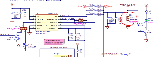

我们将使用 PTH08T230W 电源模块、其输出设置为0.8V。 当我们在靠近模块的测试点 TP9处测量电压时、我们会注意到负载电流分别为1A 和5A、纹波电压范围为60至80mV。 该纹波电压约占输出电压(Vout)的10%。 我们已附上原理图供您参考、非常感谢您的建议。

    在模块侧进行探测(TP9引脚-请参阅原理图)、@5A 负载电流:
    观察到的纹波电压约为70mV、

    1.其中连接的是感测线、实际电路板中的探头连接位置是它们通过电容进行远程 Vout 调节
    2.can 您可以使用"尖端和接地筒"方法测量电容上靠近调节点的 Vout
    Muthu:感测线路从负载侧连接到 PTH08T230WAD 的感测引脚。 我要测量模块附近而不是负载侧电容器的电压。 负载侧显示干净的信号和极小的纹波。 我预计模块侧也会有纹波小于10mV 的干净信号。
    2.可以使用"尖头与桶"方法来测量电容上接近调节点的 Vout 吗
    Muthu:是的,我们正在使用尖端和桶法进行探测
    3. 在查看波纹的放大版本时,我只看到一个70mV 的脉冲,您说这是只在高侧开关发生的吗?
    Muthu:是的 、该单个脉冲导致纹波电压为70mV
    4. 探针具有适当的端接阻抗和衰减、您是否看到任何接地噪声
    Muthu:是的,探针是好的。 如果问题是探头、在负载侧测量时我们会观察到这个70mV 的电压、但我们没有观察到。
    在 Cout 之前放置一个高频电容器 可能有助于减少 VO 附近的纹波
    谢谢你
    救世主
