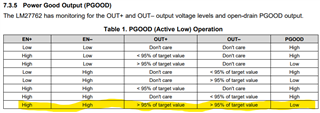

我是购买 LM27762评估板的、并确认了负电压因数下 PGOOD 的行为。
根据数据表的 P10、它指出 PGOOD 在达到设定值的95%时变为"H"级、但其运行方式不是这样。
下面对此进行了说明。
将输入电压设置为5.4V、将输出电压设置为-5V。 当输入电压逐渐降低到5.20V 时、PGOOD 线路转换到 H 电平(异常)。 (测试环境中没有负载)。 但输出电压接近负5V 的设定电压、并且不会波动5%。 另一方面、正电压会稳定波动5%、PGOOD 转换到 H 电平。
除了5%的波动外、当输入/输出电势差达到0.2V 时、是否指定激活负电压的 PGOOD 线路?

    您能否提供2个 FB 分压器的设置以及 EN+和 EN-上的配置。
    如果 EN+和 EN- 设置为"H"、则 PGOOD 变为低电平意味着一切正常、当两个输出电压都高于95%精度时。 请查看下表:
    如果您一次仅启用了一个输出、请检查该行为。

    我在查看您发布的表格后提出这个问题。
    通过检查评估板上的实际器件、
    VIN=5.4V、+VIN=5V VOUT、-VIN=-5V VOUT。
    我 VOUT 分别启用了+PGOOD 或-Vin、然后逐渐降低以查看 VOUT 的行为。 如表所示、当电压下降5%时、+PGOOD VOUT 输出变为 H、但-PGOOD 输出在 Vin=5.21V 时变为 H、这表明 VOUT 是异常的、即使没有输出波动也是如此。
    如果您查看数据表第6页的图5、您将会看到、当输入/输出电势差降至0.2V 以下时、无法指定输出电压、因此我想知道负电压的 PGOOD 是否也在监控输入/输出电势差。
    我再次问,因为你张贴的表是众所周知的,没有提供这样的规格。 如果这是正确的规格、请回答我。由于负电压会在输入/输出电势差约为0.2V 时由 PGOOD 警报、即使输出电压在5%以内也是如此。

    我能够在我们的实验室中再现您在 EVM 上的观察结果。
    数据表中写道、器件需要一些电荷泵余量来生成负输出电压。
    这意味着、与 VOUT +相比、需要更高的输入电压才能使 VOUT 正确工作。
    遗憾的是、您需要更多的余量、才能使 POWERGOOD 信号也按数据表中分别描述的预期正常工作(检查反馈电压)。
