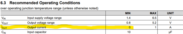

尊敬的支持团队:
我在设计中使用 TPS7A91、需要10mA 输出电流和低压降电压、但在其数据表中、图14未显示低输出电流下的压降电压。 我想知道它可以在低输出电流下正常工作。 低输出电流下的压降电压是多少?  压差电压= 10mA * 200m Ω=2mV? 谢谢!
    尊敬的 Weiming:
    假设环境温度为25摄氏度、使用曲线斜率外推至负载电流的10 mA、预期压降电压为3mV。
    Ishaan
    尊敬的 Ishaan:
    我想知道调节所需的最小输出电流是多少。 是5mA 吗? 谢谢!
    用于调节的最小电流为0A
    尊敬的 Ishaan:
    我没有明白。 最小电流是0mA?
    该器件不需要最小负载电流。 它位于数据表的"电气特性"部分
    您能给我展示一下 数据表"电气特性"部分的位置吗?  因为我在数据表中没有找到它。
    我很抱歉。 内容在第6.3节(建议运行条件)中
