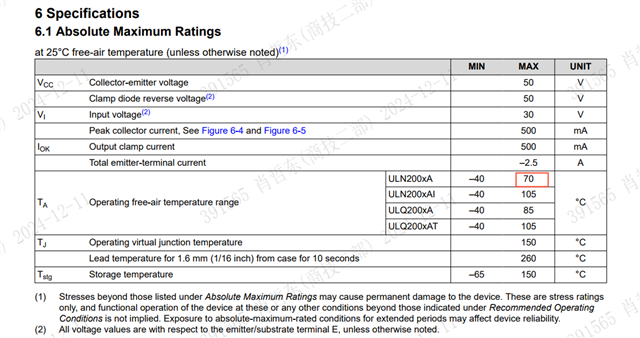

尊敬的专家:
TA 表示-40°C 至70°C 的环境温度、对吧? 环境温度不应超过70°C。 ULN2003的工作温度是150C (Tj)、对吧? 谢谢。
BR、
斯凯拉
    您好、Sklar、
    正确、绝对最大结温为150°C、结温应保持在该温度以下以免损坏器件。
    Patrick

    您好、Sklar、
    TPL 器件是我们性能最高的7通道以上器件、在100%占空比下无法支持300mA +。 典型特性部分中提供了一个图、其中显示了电流能力与占空比与活动通道数之间的关系。 客户可以并行通道以提高电流能力。
