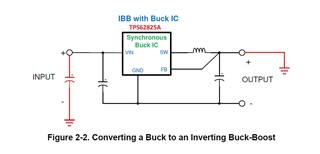

尊敬的 TI 工程师:
我们希望 实现3V 输入和-2V 输出、 负载电流为1.5A 至2A。 10µA 内的静态电流要求。  我们是否可以通过反转 TPS62825A 的输出来实现这一点?
顺便说一下、您对此应用有任何其他更好的建议吗?
    您好、Lumina、
    感谢您在 E2E 中提出问题。
    即使在正常降压配置下、10µA 的静态电流也对强制 PWM 器件是一项挑战。 您必须选择器件的 PFM 版本。 此外、在反相降压/升压配置中、最大输出电流会有所降低(请参阅应用手册"使用反相降压/升压转换器"第4.2节中的公式)。 因此、我建议评估 适用于该应用的 TPS62827。
    Andreas。
