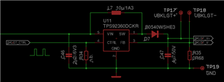

在将 TPS92360用于 LCD 背光的电路板中、当 LCD 和实验室工作台之间存在痕迹时、我就会听到低频噪声。
我将 LCD 的升压转换器设置为挂起状态并进行了一些测量。
原理图如下所示:
背光在140mA / 10V 下运行。
转换器输入电压为5V。 CTRL 的 PWM 频率为10kHz。

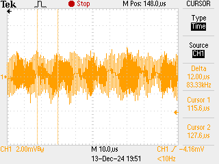

现在、我使用具有接地弹簧、1X 模式和交流耦合的探针进行了一些测量。
分辨率为2mV/div、这意味着2、94mA /div。 这意味着、一个 div 是138mA 背光平均电流的2%。
这话什么意思? 转换器以 CCM (连续导通模式)运行、并且始终存在右半平面零问题。
这是预期结果还是应该实现更好的环路稳定性?
背光转换器还必须通过更强的背光驱动更大的 LCD。 这就是 RFB 为0、68R 的原因。

    Steffen、您好!
    您是否已经捕获了电感器的电流波形? 您还可以尝试使用较小的输出电容(如1uF)和较小的电感器(如4.7uH)。
    BR
    Patrick
    感谢您的答复。
    很难用我的设备捕获电感器的波形。
    但我发现背光/升压转换器不是蜂鸣噪声的来源。
