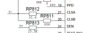

客户 使用电阻设置将其设置为5级器件:
但验证团队将其连接到只能支持4级 PD 的802.3 AT 交换机上。 我想知道是否会触发任何问题。 谢谢!

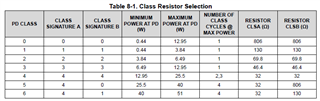

    感谢您的耐心。 如果 PSE 最高为4级、它将执行如下所示的一级和二级手指操作(第一个手指不是 PSE 处的长手指操作)。 在这种情况下、仅存在 CLSA 电阻器(31.6 Ω)。 并且 PSE-PSE 可完成4类功率(30W PD 功率限制)握手。
