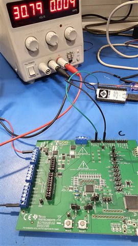

大家好、团队成员:
我正在尝试使用主机控制器(esp32)为 bq76952加电、并按照中给出的指导原则连接了安装(图4-6。  BQ76952EVM 用户指南(修订版 A)中给出的主机连接概念。 但 bq76952不会上电。 我将从 BQ76952的 MSP32至 REG1引脚以及 BQ76952EVM 上 MSP32的 GND 为 VSS 提供3.3V 电压。
您能告诉我可能会出什么问题吗?
非常感谢
Criton

    您好、Criton:
    感谢您的耐心。
    您正在提供的直流电源电压是多少? 您能否使用万用表仔细检查 REG1引脚、确保其输出3.3V 电压? 此外、您还可以检查 TP10/REG18的电压吗?
    Alexis
    尊敬的 Alexis:
    非常感谢您的联系。 我的设置如下图所示。 MCU 为32、其中我将3V3引脚连接到 BQ76952 EVAL 板上的 REG1引脚、并将 ESP 的 GND 引脚连接到评估板上的 VSS。 ESP 连接到我的 PC。 我的直流电源设置为30V、它连接到评估板的电芯16和 VSS。
    打开设置为30V 的直流电源时、TP10为我提供1.8V 电压。 寄存器1为0V。

    我想您的图像没有附在我的身上。 你想再次发送它吗?
    如果 REG18/TP10读数为1.8V、则意味着器件导通、或者读数为0V。 引脚 REG1看不到来自 MCU 的3.3V 电压。 您可以仔细检查 MCU 是否输出3.3V 吗?
    Alexis
    尊敬的 Alexis:
    感谢您联系我们。 MCU 输出3.3V。 我只是选中它。 如果我错了、如果 BQ76952evm 接受来自特别是 ESP 的电力、它应该点亮 EVM 板上的 LED。 我看不到。
    该图像与用户指南中的图像相同。
    您好、Criton:
    感谢您仔细检查这些值并发送图片。 我意识到、我错误地认为您试图从外部为 REGIN 引脚供电以在内部提供 REG1 3.3V 电压。
    在图4-6主机连接概念中、REG1应该输出3.3V 电压来为 MCU 供电。 为此、您需要启用 REG0和 REG1。 第6.3.1节前置稳压器控制 6.3.2 REG1和 REG2 LDO 控制 BQ76952技术参考手册中 显示了如何同时启用两者。
    我还注意到、根据您的图片、您没有在电路板上添加用于上拉电阻的分流器。 我会建议启用 REG0、REG1、并添加分流器以了解这是否起作用。
    Alexis
    您好 Alexis 非常感谢您回来。 这是否意味着您无法使用微控制器为 BQ76952评估供电? 分流器也适用于 I2C、对吧?
