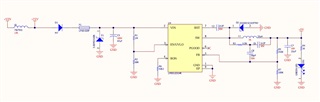

尊敬的先生
我们将您的 LM5164替换为 LM5012 (从 Mouser 购买)。
我们的输入电压为75V 直流。
LM5164可以正常运行、但是 LM5012会失败(当我们启用它时、它会爆炸:它似乎不能处理75V 电压)。
这是否是一个已知问题、或者 Mouser 是否可以销售灰色产品?
    您好、Philippe:
    请分享您的原理图和工作条件(Vout、Fsw、I out)。
    Arpita
    VIN = 75V
    VOUT = 5V
    I OUT (出风时)< 0.2A… 只需连接 ESP32即可。
    启用: 我们尝试了多个选项
       1) 1) 75V (无分压器)、根据我们的工作 LM5164、75V
       2)近端。 20V (1:4分压器)
       3)接近。 6V
       4) 4)接近4.5V
    全部4个都爆炸了。
    将很快发送原理图、但随附部件的照片... 这是一款像您一样出售的灰色产品吗?
     然后根据上述方法使用各种电阻分压器修改使能(我们认为使能会突然出现、因为文档中没有提到它的最大电压)

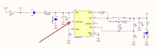

    哎呀。。  我们还添加了一个二极管…… 抱歉... 很快将更新原理图(也显示用 LM5012替代 LM5164)
     使用正确的 IC、二极管和电阻分压器更新了原理图(已试过的其中一个)
    您好、Philippe:
    您能否请检查二极管 D2的额定电压、以确认它不是导致 问题的原因。
    我在内部进行了检查;根据您提供的信息、该器件是 TI 原装器件。
    数据表中提到了 EN 引脚的绝对最大额定值、如下所示。
    另请注意、数据表建议  在 输入端使用具有足够额定电压的高频4.4µF 或更高(X7S 或 X7R 陶瓷)电容器。
    Arpita
    感谢您的帮助。
    1)二极管 D2为 SK32A-LTP 、额定电压为20V (3A)、输出设置为5V、因此即使是10V 二极管也应该没问题。
    2) 2)我不确定您提到的输入侧的4.4uF 或更高 X7S。。 嗯… 输入未出现高频:它是100V 电解电容器(正如对 LM5164的工作)。 但在输出侧、我们有50V 元件、远远超过了5V 输出、也应该是不错的。 陶瓷电容器全部为 X7R。
    请注意、那是 IC 的输入侧弹出(在引脚2附近)、而不是在输出侧。
    您好、Philippe:
    1) 1)请注意、当顶部 FET 关断时 输入电压 Vin 出现在二极管 D2两端 即 SW 节点处。  二极管的击穿电压额定值最好比最大输入电压高25%。 如果二极管的额定电压低得多、则会损坏并可能使 SW-GND 短路。 当顶部 MOSFET 导通时、将有非常高的电流通过 Vin>Top FET>SW>GND、导致 IC 损坏。
    请使用额定电压高于75V (输入电压)的二极管、最好是100V。 这样应该可以解决您的问题。 如果可行、请告诉我。
    2) 输入陶瓷电容器需要在每个开关周期提供高 di/dt 脉冲电流。 它可降低降压转换器上的输入电压纹波。 请遵循数据表中的建议。 系统中使用的大输入环路电感或长线束可能需要电解电容器
    Arpita
