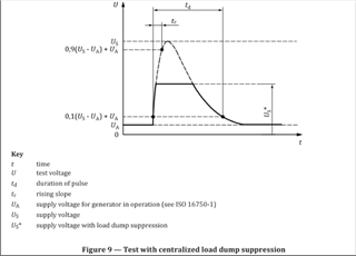

    最终、我需要满足 12V 和24V 系统的 ISO 16750-2要求。  LM74930规范的第8.4.3节中介绍了我 计划用于抑制的背靠背 TVS 方向。  LTC4359规范展示了输入电压高达200V 的应用并且具有更少的元件数量、这就是我提出这个问题的原因。  同样、LM74700也显示了24V 应用:LM74700-Q1图10-3。  LM74700元件数量最少...

    您好、Craig、
    ISO16750-2有两种型号:抑制负载突降和未抑制负载突降。 您要找哪一个?
    由于器件的额定电压大于60V、因此可以用非常少的元件数量来满足抑制的负载突降。
    对于未抑制的负载突降、我们可以使用3个器件。
    请考虑以下情况。
    • LM74502-Q1
    • 采用共源极拓扑的 LM74800-Q1。
    • LM74930-Q1
    据我所知、LTC 只能承受抑制的负载突降、LM74700-Q1也能够承受这种负载突降。
