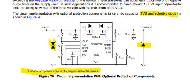

大家好、团队成员:
肖特基二极管在负载开关输出端的用途是什么?
谢谢。此致、
Vidhya
    Vidhya、您好!
    因为 PCB 布线寄生电感会在突然中断期间、 大负载(在短路或过流期间开关闭合时)产生负电压。
    因此、为了保护器件的 OUT 引脚免受负绝对最大电压的影响、建议使用肖特基二极管。

    尊敬的 Amrit:
    好的。 肖特基二极管可以在负载后放置?
    输入端的 TVS 是强制性的?
    Vidhya
    此外、如果没有热插拔应用、是否仍可将 dV/DT 用于压摆率控制?
    SHDN 引脚是否可以保持悬空以实现始终开启的情况?
    Vidhya、您好!
    肖特基二极管可在 OUT 引脚之后保持。 您可以参考 TPS2660 EVM 原理图。
    如果您期望输入端出现浪涌、则需要输入端的 TVS。
    是的、dVdT 可用于压摆率控制。
    是的、SHDN 可以保持悬空。 它具有内部上拉电阻器。
