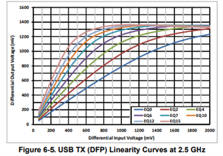

TUSB564指定用于接收端、但在数据表第12页、图6-5显示了2.5GHz 时的 USB TX (DFP)线性曲线。
这是否意味着它也可以用于源极侧?
京平
    京平山
    由于 DP 是单向总线、因此 TUSB564只能用于灌电流侧。
    David
    尊敬的 David:
    感谢您的答复。
    我明白了。
