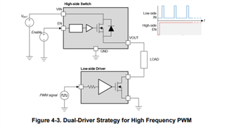

用于启用器件(EN 引脚上)的最大频率是多少?
    您好、我们的 HSS 限制为1-2kHz。 我已经链接了一份有关使用 TI HSS 驱动 PWM 负载的应用手册。
    https://www.ti.com/lit/an/slvaf10/slvaf10.pdf?ts = 1726780491765&ref_url=https%253A%252F%252Fwww.google.com%252F
    如果需要超出此范围、 可以通过将 HSS 的 PWM 开关职责重新分配给单独的低侧开关(例如 ULN2003A)来实现、该开关能够以高得多的频率运行。
    BR、
    艾伦
    感谢您的热情响应。
    我正在寻找规格如下的高侧驱动器:
    使能(PWM)= 3.3V、1000Hz 应支持1%的占空比
    Vcc = 24V (典型值)
    Iload = 3A
    内置 MOSFET
    您能否推荐具有上述规格的高侧开关驱动器?
    Prakat
    您好、Prakat、
    1%占空比下为1000Hz
    周期= 1/1000 = 0.001
    导通时间(s)= 0.001 *.01 = 0.00001s
    1%的占空比会产生一个对于 HSS 太快的导通时间。 除非使用上述高侧和低侧架构、否则无法支持该架构。 如果使用低侧开关来处理 PWM 开关、则 TPS1H100将适合您所需的参数。
    BR、
    艾伦
