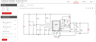

我最近根据 TI Webench 工具生成的设计制造了一款60V 至6.5V 直流/直流降压转换器。 此设计使用 LM5116MH/NOPB 稳压器 IC。
稳压器在没有负载时似乎正常工作、输出约6.7V 电压。 但是、当我连接任何负载(例如伺服电机或 Arduino)时、输出电压会大幅下降到大约3.7V。 伺服和 Arduino 可与电源或任何其他不同来源配合使用。
以下是设计规格:
  • 输入电压范围 :40V 至60V 直流
  • 输出电压 :6.7V
  • 最大输出电流 :10a.
观察到的行为:
  • 输出电压(空载) :6.7V
  • 输出电压(带载) :3.7V
  • 基准输入负载 : 伺服电机(ds3225-工作在5V-6.8V 之间)(尝试不同的伺服)
我仔细检查了连接、并确保所有元件均与 Webench 提供的 BOM 相匹配。 连接的负载在设计的输出电流能力范围内。

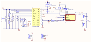

我现已附上示意图供参考。
    Sanan、您好
    请逐个检查这些项目、并向我发送一些波形以供进一步调查。
    • 输入电源的电流限制应大于10A。
    • 使用电子负载进行测试、检查行为是否相同。
    • 电流检测输入 V (CS-CSG)应保持纯净、没有噪声注入。
    • CS-CSG 应使用开尔文检测方法直接连接到电流检测电阻器。
    - EL
    尊敬的先生:
    谢谢你的答复。 我所使用的电源在设置为50V 时将电流限制为3A。我已将其连接起来。 我将尝试使用其他电源(例如12节锂聚合物电池)并返回给您。
