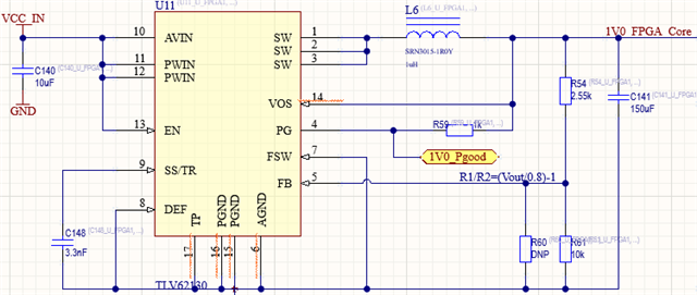

我的客户遇到了一个问题、即 TLV62130降压器件出现一些故障、其中 输出级 MOSFET 发生短路故障。 上桥臂和下桥臂 MOSFET 上都发生了故障、但两个桥臂上从未同时发生故障。 它们 在如下所示的三个相同的电路中使用 TLV62130、并且它始终是出现故障的同一 TLV62130。
下面是 TLV62130所用电路的原理图截图。 它为 Atrix-7 FPGA 的内核供电。
TLV6210的工作点:
输入电压:12V
输出电压:1V
输出电流(计算值):1A
 原理图和工作条件中是否有任何与之相关的内容?
John
    尊敬的 John:
    我认为原理图对我来说总体上很好。 建议为 Cin 添加0.1uF。 这有助于降低 VIN 电压尖峰。
    您可以将布局发送给我进行进一步检查。
