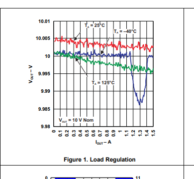

然后、我在输出端连接了一个13欧姆的电阻器、以具有300mA 电流。 几秒钟后、我注意到电压降至3.6V (纹波电压继续为4mV)。 此外、LM317的温度也大幅提高!
我将输入电压更改为5.5V、温度大幅降低、但输出电压低于3、5V (实际上、Vin-Vo 似乎应大于3V)

    使用 KCT 封装的最坏情况热数51.1 C/W、则温升应低于50°C。 假设该器件在室温下运行、则器件应在大约75°C 的温度下运行。 我相信3引脚封装的大多数热性能数字确实假定使用了散热器、或者器件至少焊接到 PCB 上。 如果可以将该器件焊接下来或使用其他封装之一、则应该会看到更好的热性能。 否则、有可能激活过热保护电路并强制输出电压为低电平。
    负载调节图显示在300mA 处、输出电压只应下降几 mV、而不是您报告的400mV、因此这也使我认为这是一个散热问题。 请尝试连接散热器或将器件焊接到 PCB 上、看看这样是否可以解决问题。
    PSU 也可能出现降压。 看起来这不像是 PSU 具有任何开尔文检测功能、因此可能值得验证在器件的输入端子上您实际看到的是7V、否则此连接上可能会出现 IR 压降。
    如果您愿意使用其他封装、TI 提供了大量其他 LDO 选项、这些选项具有明显较低的余量要求、这也使实现这一目标变得非常简单。
