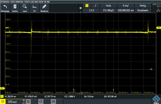

设置:
具有5A 最大电流和铅酸电池的60W 充电器。
执行的测试:
具有21V 输入和电池端口电子负载作为 CV 模式输出的电源-可提供测试即60W/5A
具有18V 输入并连接电池的电源-测试即可以充电
太阳能电池板作为输入和蓄电池连接-测试不正常。 短暂尖峰导致电池板电压下降至12V、然后充电重新启动。 电感器发出的可闻滴答噪声。
我目前面临的问题是、我的设计在电源方面表现良好。 当我连接30W 太阳能电池板时、充电 LED 亮起、但没有电流。
电感器会发出咔嗒声噪声、并指示充电无法正常工作(请参阅下图)。
将 MPPSET 拉至 GND 会重新启动充电器、但它始终会进入相同状态。
什么原因可能导致这种行为? 在我看来、控制器希望从电池板汲取的功率比可能的多。
Green=uin 太阳能电池板
黄色= HIDRV
感谢您的帮助和此致
托比亚斯
    您好、Tobias:
    您是否尝试过使用不同的太阳能电池板进行测试?
    MPPSET 是否被拉至75mV 以下?
    这个问题是最类似的,太阳能电池板不能提供所需的功率,充电器是不断崩溃,因为这。
    Christian
    Christian、您好!
    感谢您的答复。
    MPPSET 会下降、但不会低于650mV。
    该测试是使用两个不同的低光太阳能电池板(同类型)进行的。
    在我看来、这盏灯本应足以开始充电。 n´t 甚至在光线不足的条件下、MPPT 调节的目的是否是进行充电?
