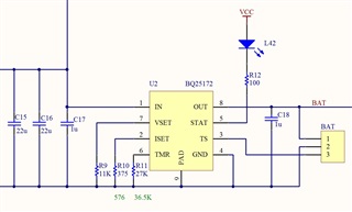

我正在使用 BQ25172设计包含4节镍氢电池充电器的电路。
我希望将输入电压保持在最低以减少热量、从而将其设置为7.0-7.1V。
电池组包含一个连接到 TS 引脚的10K NTC。
出于某种原因、电路不工作、不做任何事情。
我在另一个线程中发现这个答案给出了一个类似的问题与3个单元格。
输入电压需要高于电池电压+ SLEEP 阈值且小于输入过压阈值才能使器件充电。 对于3S 镍氢电池、典型的 VIN 最小值为1.7V*3 + 0.135V、以便完全为电池充电。
那么在我的情况1.7*4+0.135=6.935V,在7V,它应该工作-除非 Vin 必须更高,因为其他压降?

    能否发送原理图供大家审阅?
    尊敬的 Bill:
    原理图附在后。 基本上是一个2700mA 304.4电池组。
    我打算以最大800mA 进行充电、并尝试将计时器调整为3.5小时。
    现在、我使用绿色的电阻器值。
    你(们)好
    感谢您提供原理图。   看不到任何问题。

    你(们)好
    接下来要尝试一些方法
    以下引脚上的电压是多少:
    1.) 平均分量
    2.) VOU
    3.) TS
    4.) ISET
    故障情况下、请仔细检查 VSET 和 TMR 的电阻值、过低或过高。
