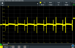

我将围绕 TPS56837设计降压转换器。  输出电压(VDL+)可以根据施加到 CVD 的电压而变化(对于15V Vsupply、请参阅 sch)
我的问题是:是否可以减少交流纹波上出现的瞬变(约200mV Pk/Pk)? 这可能是什么原因呢? 这个计算是在 VDL+上进行的
我已经附上了 SMPSU 原理图和波形
    您的输入电压波形是什么样子的? 您是否正在进行线路瞬态测试? 如果是、看起来输出电压正常。 您可以尝试在输出端添加一个220uF 的电解电容器、看看它是否可以改善情况。 谢谢。
    奥罗拉
    感谢您的答复。
    我将更改输出滤波电容器的值和特性、以查看在稳态模式下是否可以改进。
