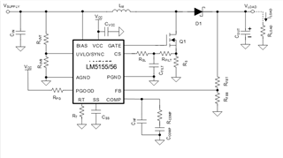

我们要 设计一个升压转换器、使输出电压为16V、输出电流为3.5安培、输入电压为12V。
我们为此选择了 LM5155 IC、并且我们参考了 SNVC224 LM5155/56升压控制器快速入门计算器中的电路
以上是我们为我们的应用选择的电路图和参数,但 我们不确定这些是否符合我们的要求,有没有人能引导我们达到我们的要求?
谢谢你。
    您好、Brijraj:
    LM5155是满足您要求的理想器件。 如果您使用计算器计算外部组件并遵循数据表中的布局要求、则可以很好地作为有效解决方案的起点。
    对于测试、您可以在根据计算结果更新 EVM 后使用它。
    如果高效率比成本更重要、那么 LM5123等同步转换器会是不错的选择。
    在线提供有关这两种器件的参考设计。  https://www.ti.com/reference-designs/index.html
