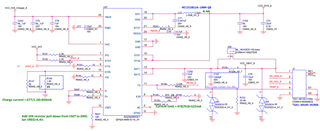

客户在 低温(例如5C 或0C)下使用 BQ25606RGET 和 SEE STAT 引脚会在充满电状态下在0V ~2V 之间切换。
同一个测试板在室温下正常工作。 你有什么想法可能会出什么问题吗?

    TS 故障将导致充电器以1Hz 的频率闪烁 STAT、这是正常运行。 在 TS 电阻网络和温度超过45°C 的默认设置下、如果电池充满电时高于4.1V、则这将高于温温度充电电压。
    图9-3. JEITA 曲线:充电电压
    数据表中的这个图显示了降低的充电电压。
